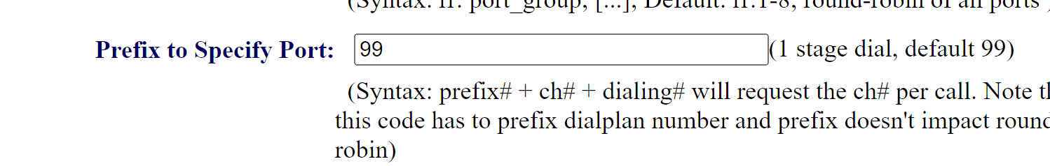

برای تفکیک تماس های خروجی روی گیت وی گرند استریم از روی ایزابل و برای دسترسی به یک پورت خاص گیت وی گرند استریسک باید:
- گرند استریسک این امکان را می دهد که قرار دادن عدد 99 + شماره کانال در ابتدای شماره خروجی پورت را مشخص کنید
مثلا اگر می خواهید از پورت 4 به بیرون بروید شماره ارسالی به گرند اینطوری باید باشد 99409129090999

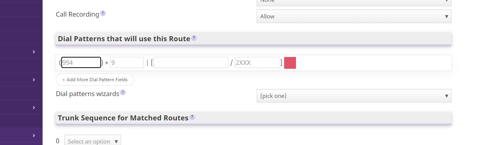

- در Outbound باید بر اساس Callerdid با همان / کاربر ها رو جدا کرده و به سمت گرنداستریم بفرستید با ان توضیح که با +یا همان بخش prefix مورد تعیین شد هدر قسمت بالایی رو قرار بدهید.
در مثال زیر داخلی های چهار رقمس که با 2 شروع می شوند از پورت 4 گرنت استریم به بیرون می روند
